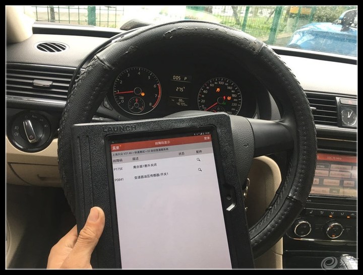

这款DSG变速箱出现问题已经不是一例两例了。基本都是滑阀箱导致的(有少数是更换离合器的)。“滑阀箱”的主要组成,一个是油泵蓄压器系统,这个是滑阀箱的动力源。另外就是内部有大量的电磁阀在工作。您在开车时,这些电磁阀一直不停的工作,而指挥他们动作的就是“变速箱电脑”。则有的车是电脑板损坏,有的是阀体损坏。车检电脑可以检测出来。一些修理厂会让你更换整个总成。其实只换损坏配件就可以的。

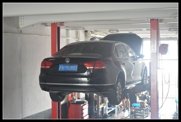

这是维修车辆,大神们都在这呢

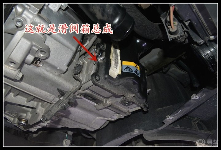

阀体总成又叫“滑阀箱”,需要拆下来更换

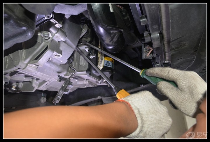

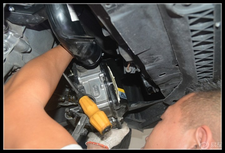

这边需要翘一下,把工具卡在这里。拍了几张大概的施工流程,大家做个了解,有任何问题可以跟楼,我会第一时间回复你们

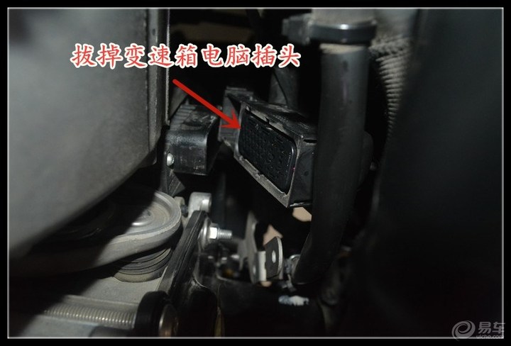

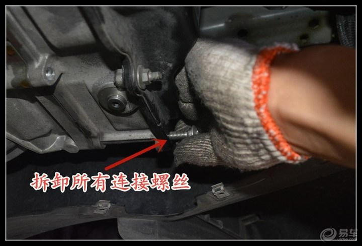

拆卸变速箱与滑阀箱连接的所有螺丝

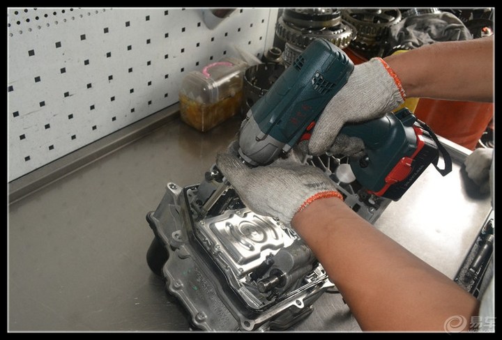

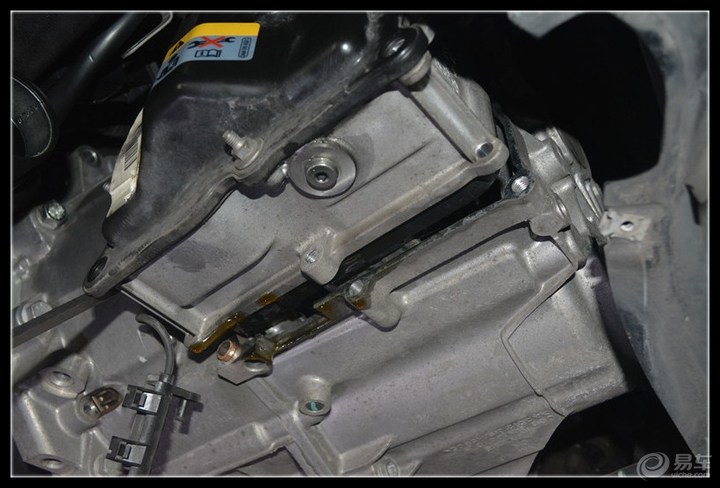

滑阀箱与变速箱分离
拿下滑阀箱总成

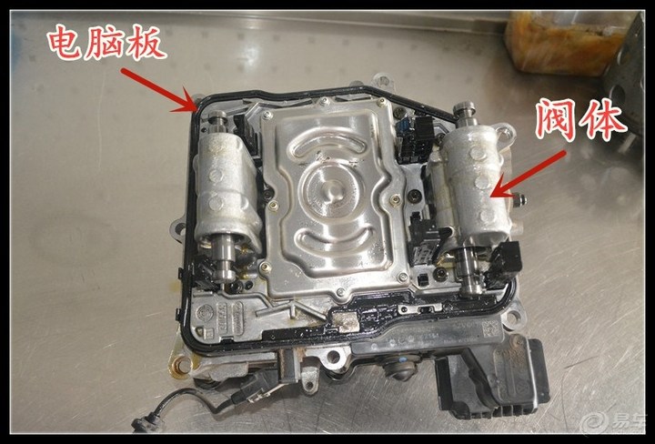

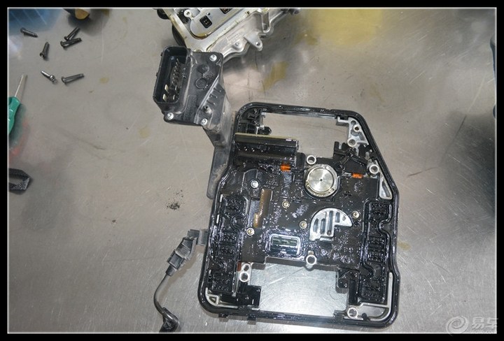

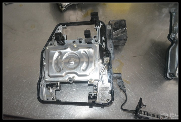

注意:这是一个阀体总成,黑色部分为变速箱电脑板。
有的车是电脑板损坏,有的是阀体损坏(电磁阀里面都有一个小阀芯是靠电流来工作的,出现问题后导致油压调节不稳定、切换不均衡的现象)。车检电脑可以检测出来。一些修理厂会让你更换整个总成。其实只换损坏配件就可以的
接下来拆下电脑板给大家看看
这个电脑板是好的,我们直接安装在新阀体上就可以

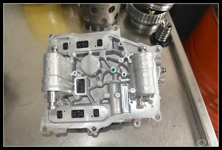

新的阀体
新旧对比图
